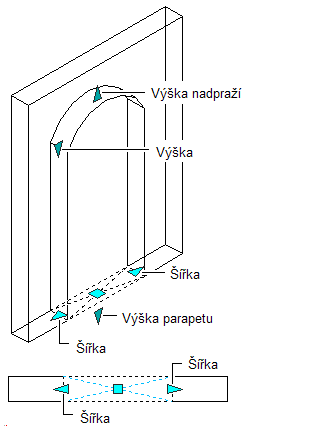

Pro úpravy otvorů lze použít tyto uzly:
Úchyty rozměrů otvorů
| Uzel | Popis |
Umožňuje změnu šířky otvoru. |
Umožňuje změnu výšky otvoru. Je možné zvolit, zda změnit výšku parapetu nebo výšku nadpraží. |
Umožňuje přesunout otvor v rámci stěny.
Výška Vzepětí se zadává pro tvary otvorů Pětiúhelník, Oblouk a Lomený oblouk. |
