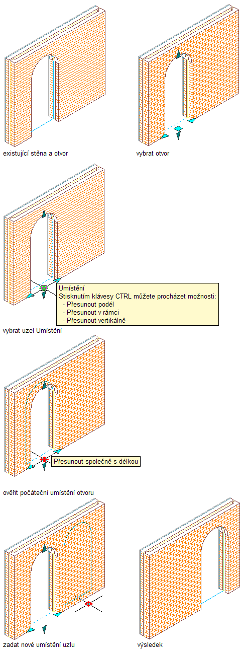

Tento postup slouží ke změně umístění otvoru podél zdi nebo hranic prostoru tak, že je otvor odsazen od referenčního umístění.
Tato funkce je užitečná, když chcete umístit otvor v zadané vzdálenosti od jiného objektu. Můžete například chtít zadat přesnou vzdálenost mezi řadou otvorů podél zdi.
Změna umístění otvoru odsazením bodů
. Značka označuje aktuální umístění v rámci otvoru: levý sloupek, střed otvoru nebo pravý sloupek.
| Chcete-li... | Pak… |
| změřit odsazení od středu otvor | vyberte místo ve středu otvoru. |
| změřit odsazení od levého nebo pravého sloupku | vyberte otvor na sloupku otvoru, od kterého chcete měřit. |
Výběr středu otvoru pro měření odsazení
Můžete vybrat bod podél zdi.
Zadání referenčního bodu
| Chcete-li… | Pak… |
| přesunout otvor k referenčnímu bodu | zadejte 0 (nula). |
| přesunout otvor o zadanou vzdálenost od referenčního bodu | zadejte hodnotu pro vzdálenost odsazení. |
| zadat vzdálenost jako délku mezi dvěma body, jako je vzdálenost mezi středy dvou otvorů, které jsou správně umístěny. | zadejte tyto dva body na základě změření vzdálenosti. |
Změna umístění otvoru podél zdi
