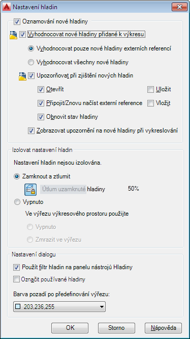

Tento postup použijte, chcete-li být upozorněni na zavedení nových hladin do výkresu nebo jakýchkoliv externích referencí, které na něj odkazují.
  1. Pokud je to nutné, otevřete Správce vlastností hladin kliknutím na kartu Výchozípanel HladinyVlastnosti hladiny.
  2. Klikněte na tlačítko (Nastavení).
  3. Chcete-li nastavit upozorňování na nové hladiny ve výkresu, zaškrtněte možnost Vyhodnocovat nové hladiny přidané do výkresu.
  4. Určete, zda chcete být upozorňováni jen na nové hladiny, které byly přidány k výkresům s externími referenci, nebo na nové hladiny ve výkresech s externími referencemi i v aktuálním výkresu:
    Chcete-li být upozorňováni jen na nové hladiny v externě odkazovaných výkresech, klikněte na položku Vyhodnotit jen hladiny externích referencí.
    Chcete-li být upozorňováni na nové hladiny v externě odkazovaných výkresech a v aktuálním výkresu, klikněte na položku Vyhodnotit všechny nové hladiny.
  5. Klikněte na položku Upozorňovat na nové hladiny a určete akce, které vyvolají vyhodnocení nových hladin. Pokaždé, když se ve výkresu provede některá z určených akcí, proběhne porovnání okamžiku, kdy byl daný úkon naposledy proveden (základna hladiny) a současného stavu. Jestliže byly mezitím přidány nové hladiny, zobrazí se upozornění na nové hladiny.
    V nových výkresech se základna hladiny vytváří při prvním uložení nebo vykreslení výkresu. Když se například přidají hladiny do nového výkresu a poté se výkres uloží, vytvoří se základna hladiny. Hladiny, které byly přidány až po uložení výkresu, se považují za nové neuznané hladiny.
    • Otevřít: Při otevření výkresu budou zkontrolovány nové hladiny.
    • Připojit/Znovu načíst externí reference: Při připojení nebo opětovném načtení externích referencí se zkontrolují nové hladiny.
    • Obnovit stav hladiny: Při obnovení uloženého stavu hladiny se zkontrolují nové hladiny.
    • Uložit: Při uložení výkresu se zkontrolují nové hladiny.
    • Vložit: Při vložení bloku se zkontrolují nové hladiny.
  6. Pro provedení kontroly nových hladin při vykreslování výkresu klikněte na položku Zobrazovat upozornění na nové hladiny při vykreslování.
