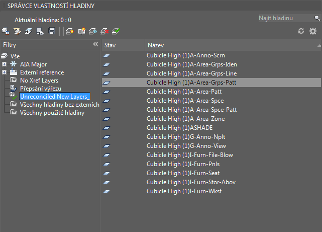

Když je zapnuto upozorňování, zobrazí se ve stavovém řádku bublina Upozorňování na nové hladiny, a to pokaždé, když je proveden některý je stanovených úkonů a během zpracování jsou zjištěny nové hladiny. Nové hladiny můžete zobrazit kliknutím na odkaz Zobrazit neuznané nové hladiny.
Když kliknete na odkaz, otevře se Správce vlastností hladiny a automaticky se vybere filtr Nesjednocené nové hladiny. Nové hladiny, které byly přidány do výkresu nebo do připojených externích referencí, jsou zobrazeny v seznamu.
Upozornění na hladiny lze vypnout, a přitom mít stále k dispozici seznam hladin, který se vyhodnocuje pro nové hladiny. I když se bublina upozornění nezobrazí, lze stále provést kontrolu nových hladin kliknutím pravým tlačítkem na ikonu Upozornění (
) na stavovém řádku.
