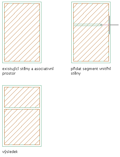

Asociativní prostory lze rozdělit přidáním nových hraničních objektů. Jestliže jste aktivovali automatickou aktualizaci asociativních prostorů, aktualizace se spustí automaticky.
Poznámka: Před rozdělením prostoru ověřte, zda je u nového objektu hranice nastavena vlastnost Ohraničené prostory na hodnotu Ano.

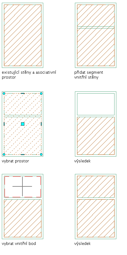

Ruční rozdělení asociativních prostorů
- Zkontrolujte, zda je deaktivována automatická aktualizace asociativních prostorů.
- Vytvořte nový objekt hranice k rozdělení stávajícího prostoru.
Objekt prostoru má nyní dvě sady hraničních objektů.
- Vyberte příslušný prostor a klikněte na
 Existující prostor je aktualizován tak, aby se vešel do jedné ze dvou sad.
- Vytvořte nový asociativní prostor v prázdné sadě.
