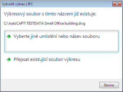

  2. V dialogu Importovat soubor IFC a vytvořit výkresy klikněte na tlačítko Vyhledat soubor IFC k importu, přejděte k požadovanému souboru IFC a vyberte jej.
  3. Určete, zda má importovaný soubor být součástí projektu:
    Chcete-li… Pak...
    importovat soubor a vytvořit projekt a projektové výkresy, vyberte možnost Vytvořit projekt a zadejte název složky pro vytvoření projektu nebo klikněte na tlačítko Procházet, přejděte do požadované složky a vyberte ji.
    Výkresy jsou importovány se strukturou projektu aplikace AutoCAD Architecture.
    importovat soubor jako samostatný výkres zadejte název výkresu pro pojmenované vytvořené výkresy nebo klikněte na tlačítko Procházet, přejděte k požadovanému souboru a vyberte jej.
    Pokud neurčíte jinak, bude výkres vytvořen ve stejném umístění jako soubor IFC.
  4. Chcete-li změnit výchozí hodnotu položky Vytvořit výkresy ze šablony, klikněte na tlačítko Procházet, přejděte k požadovanému souboru DWT a vyberte jej.
