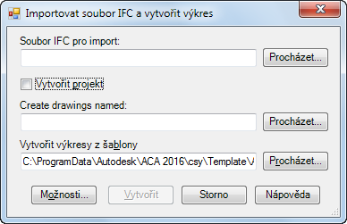

Při importu souboru IFC jsou vytvořeny výkresové soubory, které odpovídají jednotlivým částem struktury projektu IFC. Soubory jsou společně odkazovány do hlavního hostitelského souboru, který představuje celý soubor IFC. Proces importu také vytvoří soubor protokolu (LOG), který bude obsahovat informace o objektu a geografické poloze. Tento soubor je uložen ve stejném umístění jako importovaný soubor IFC. Soubory IFC lze importovat do projektu aplikace AutoCAD Architecture nebo jako samostatné výkresy.
Po provedení importu souboru IFC může být vhodné zapnout některé komponenty zobrazení objektů (například povrchů nebo prostorů).
Při importu souboru IFC zadáte název výkresu na nejvyšší úrovni, který bude z tohoto souboru IFC vytvořen. Tento výkres obsahuje pouze externí reference. Pokud například importujete soubor IFC a pojmenujete jej Malá kancelářská budova, vznikne soubor DWG s názvem Malá kancelářská budova.dwg, který bude obsahovat všechny externí reference odpovídající jednotlivým částem struktury projektu obsažené v souboru IFC. Během importu dochází k těmto akcím:
| Pokud je soubor IFC importován jako... | Pak... |
| projekt aplikace AutoCAD Architecture, | název IfcBuilding je použit v názvu projektu. (Všimněte si, že) Poznámka: Aplikace AutoCAD Architecture použije jako název prvku IfcBuilding název projektu zadaný v dialogu Export do souboru IFC. To je patrné při importu souboru IFC, který byl původně vytvořen v aplikaci AutoCAD Architecture.
| samostatné výkresy | výkres je vytvořen s připojeným původním názvem projektu. Při použití výše uvedeného příkladu malé kancelářské budovy bude mít výkres název Malá kancelářská budova-komerční projekt.dwg, protože název prvku IfcBuilding v souboru IFC byl komerční projekt. |
