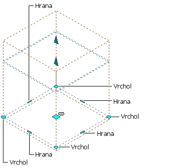

Prostor můžete upravit pomocí uzlů.
Uzel Hrana má čtyři režimy úprav:

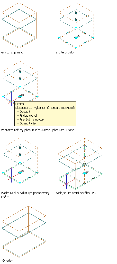

- Odsadit: Tento režim je výchozí. Použijte tento režim k odsazení vybrané hrany ve směru kolmém na střed hrany. V závislosti na tvaru hranice a hraně, kterou jste vybrali pro úpravy, se sousedící čáry prodlouží nebo zkrátí a podle potřeby se přidají nové čáry.
Odsazení hrany hranice prostoru pomocí uzlu Hrana

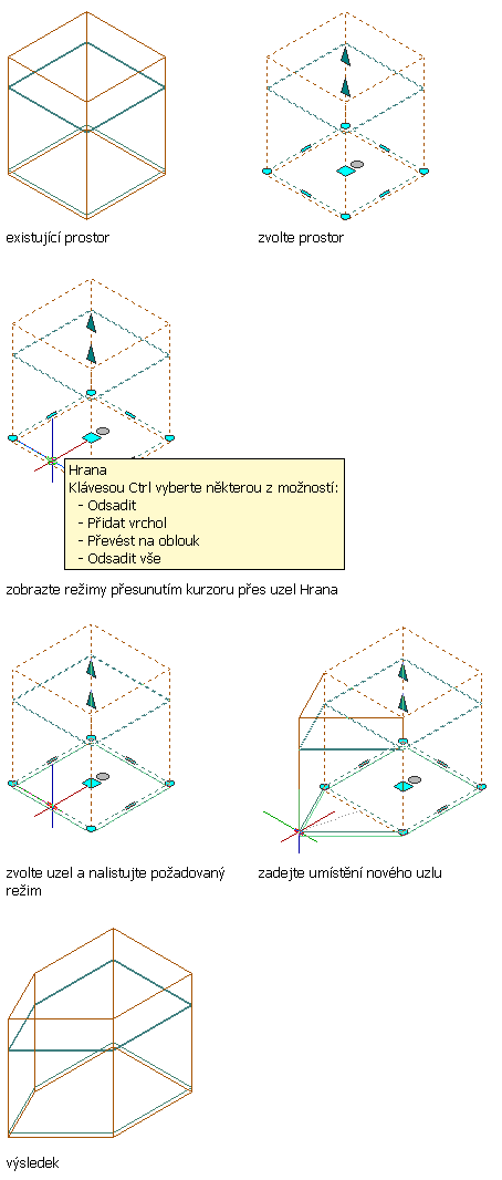

- Přidat vrchol: Tento režim úprav umožňuje přidat vrchol do vybrané hrany a vytvořit novou hranu. Pokud je vybraná hrana oblouk, bude nová hrana rovněž oblouk.
Přidání vrcholu do hrany hranice pomocí uzlu Hrana

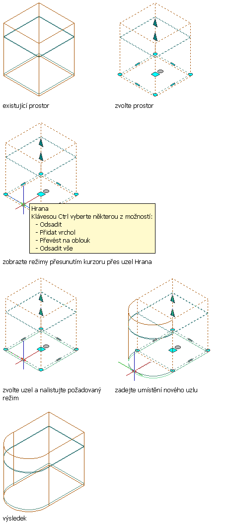

- Převést na oblouk: Tento režim úprav umožňuje převést vybranou hranu na oblouk a protáhnout střed oblouku. Uzel Hrana u oblouku rovněž obsahuje režim Protáhnout. Tento režim můžete použít k protažení středu oblouku a následnému zvětšení velikosti oblouku.
Převedení hrany hranice na oblouk pomocí uzlu Hrana

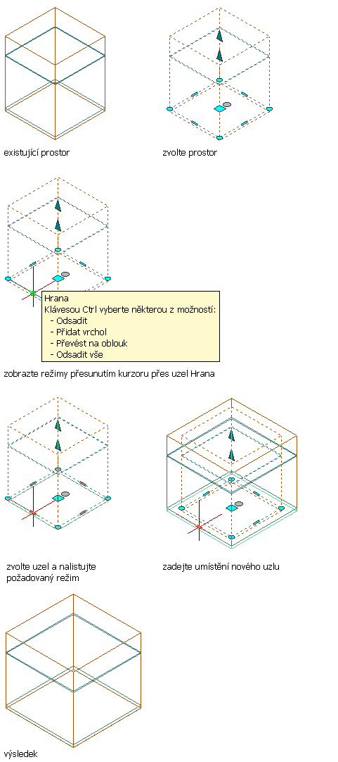

- Odsadit vše: Tento režim umožňuje posunout všechny hrany prostoru o stejnou vzdálenost. Při přetahování jedné hrany jsou ostatní hrany přemístěny odpovídajícím způsobem. Tuto možnost oceníte při běžných operacích změny velikosti, jako je například změna hranice prostoru.
Odsazení všech hran hranice pomocí uzlu Hrana
