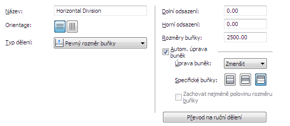

  4. Klikněte na kartu Pravidla projektu.
  5. V levém podokně vyberte položku Dělení v nabídce Definice prvků.
  6. Vyberte Definici dělení nebo vytvořte novou.

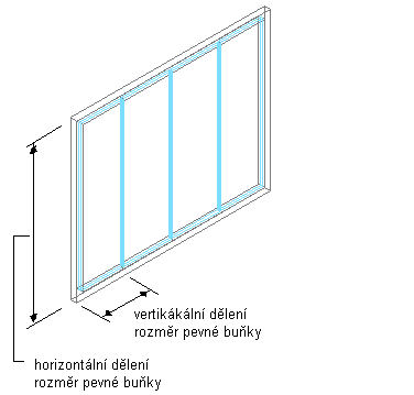

  7. Vyberte možnost Pevný rozměr buňky pro Typ dělení.
  8. Určete velikost buněk v nabídce Rozměr buňky.
    Když definujete vertikální dělení, rozměrem buňky se rozumí její délka od příčle k příčli. Když definujete horizontální dělení, rozměrem buňky se rozumí její výška.
  9. Odsazení osnovy určíte zadáním vzdálenosti odsazení u položky Počáteční odsazení nebo Koncové odsazení.
    Tip: Šířka rámu je vypočítaná jako část velikosti buňky. Buňky přiléhající k rámu proto mohou vypadat tak, že mají jinou velikost než ostatní buňky. Nechcete-li, aby byla šířka rámu zahrnuta v rozměru buňky, určete odsazení osnovy, které se rovná šířce rámu.
    Když kreslíte jednotku obvodového pláště za použití pevného rozměru buňky, často se vyskytne přebytečný prostor mezi poslední buňkou plné velikosti a koncem jednotky obvodového pláště.
  10. Pro přizpůsobení buněk a pro automatické rozmístění přebytečného prostoru při kreslení jednotek obvodových plášťů, vyberte volbu Automaticky přizpůsobit buňky.
  11. Přizpůsobte buňky, aby odpovídaly tomuto prostoru navíc:
    Chcete-li... Pak…
    přidat prostor do buněk osnovy vyberte příkaz Automaticky přizpůsobit buňky, vyberte příkaz Zvětšit při přizpůsobení buňky a vyberte konkrétní buňky, které se zvětší. Můžete vybrat libovolnou kombinaci konkrétních buněk.
    odstranit prostor u buněk osnovy vyberte příkaz Automaticky přizpůsobit buňky, vyberte příkaz Zmenšit při přizpůsobení buňky a vyberte konkrétní buňky, které se zmenší. Můžete vybrat libovolnou kombinaci konkrétních buněk.
