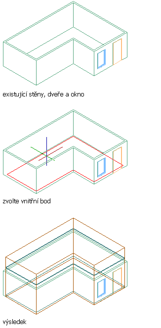

Ve zvláštním případě lze asociativní 2D nebo vysunutý 3D prostor generovat z obrysu objektu ve výkresu. V takovém případě bude obrys objektu použit jako hranice nového prostoru. Pokud například generujete prostory z obrysů stěny, budou prostory generovány z obvodu stěny.
Stěny (vlevo) a prostor generovaný z obrysů stěn (vpravo)
