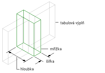

Použijte tento postup k definování příčlí určením šířky a hloubky.

  8. Určete šířku a hloubku pro definici příčle.
