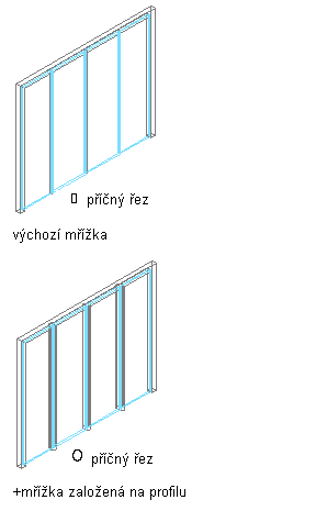

Všechny osnovy sestavy dveře/okno, včetně primární osnovy, mohou mít definici příčle. Příčle sestavy dveře/okno jsou hrany mezi buňkami osnovy. Příčle můžete definovat určením šířky a hloubky nebo výběrem profilu, ze kterého je příčel vytažena.

Vytváříte definice příčlí pro určení stylu sestavy dveře/okno a tyto definice mohou být přiřazeny pouze k stylu příčli sestav dveře/okno. Můžete vytvořit neomezené množství definic příčle a pak přiřadit definice příčle podle potřeby. Pokud máte vnořené osnovy, každá osnova má své vlastní příčle. Výchozí definici příčle, kterou můžete podle potřeby měnit a přiřazovat, se používá pro všechny nepřiřazené příčle.
