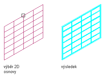

Převedení 2D osnovy rozvržení do obvodového pláště
Když vytváříte obvodový plášť z 2D osnovy rozvržení, můžete také vytvořit nový styl obvodového pláště. Dělení v novém stylu obvodového pláště je převzato z dělení v osnově rozvržení.

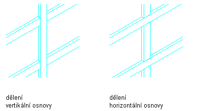

Osnovy obvodových plášťů jsou jednorozměrné – dělené buď horizontálně nebo vertikálně. Při vytváření horizontálních a vertikálních vzorů ve 2D osnově rozvržení, používá obvodový plášť primární osnovu společně s do ní vnořenou sekundární osnovou.
Když vytváříte osnovu obvodového pláště z 2D osnovy rozvržení, je potřeba stanovit směr primární osnovy v obvodovém plášti. Jestliže vyberete horizontální, primární osnova má horizontální dělení, která procházejí nad vertikálními úseky sekundární osnovy. Jestliže vyberete vertikální, primární osnova má vertikální dělení, která procházejí nad horizontálními úseky sekundární osnovy.
Určení směrů primárního dělení
Horizontální a vertikální linie 2D osnovy rozvržení definují dělení pro osnovy obvodového pláště. Buňkám osnovy, rámu a příčlím jsou přiřazeny výchozí definice.
  1. Otevřete paletu nástrojů, kterou chcete použít.
  2. Klikněte pravým tlačítkem myši na nástroj obvodového pláště a klikněte na příkaz Použít vlastnosti nástrojů na Osnova.
  3. Vyberte osnovu určenou k převedení.
  4. Při zobrazení výzvy k vymazání původní geometrie stiskněte klávesu ENTER pro zachování osnovy rozvržení nebo zadejte a (Ano) pro její vymazání.
  5. Stiskněte klávesu Enter k určení horizontály, jako orientaci pro primární dělení nebo zadejte v k určení vertikály.
  6. Zadejte název pro styl obvodového pláště vytvořený z rozvržení osnovy a klikněte na tlačítko OK.
  7. Upravte vlastnosti obvodového pláště na paletě Vlastnosti, je-li to potřeba.
