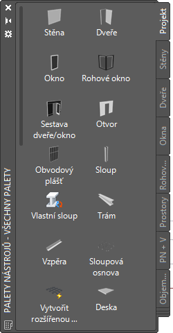

Paleta nástrojů, obsahující nástroj obvodového pláště
Následující palety obsahují jeden nebo více nástrojů obvodového pláště:
