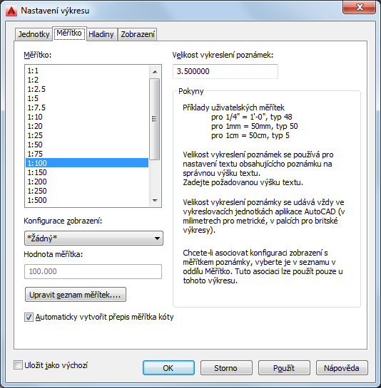

Na kartě Měřítko můžete provádět tyto úkony:
Měřítko poznámky určuje, kolik výkresových jednotek ve výkresu reprezentuje jeden palec (pro britské jednotky) nebo jeden milimetr (pro metrické jednotky) ve vykresleném výkresu. Měřítko výkresu 1/8"=1’-0" (nebo 1:96 – osm stop na palec krát 12 palců na stopu) ve výkresu, který má palce jako výchozí jednotky, znamená, že 8 stop ve výkresu odpovídá 1 palci nakreslenému v plánu. Rovněž, jestliže výkres má měřítko 1:200 a jednotky výkresu jsou milimetry, pak 200 milimetrů ve výkresu bude odpovídat jednomu milimetru nakreslenému v plánu.
Výšku textu poznámek při vykreslení určuje hodnota Velikost vykreslení poznámek vynásobená faktorem měřítka. Objekty závislé na měřítku ve výkresu jsou po vložení automaticky přizpůsobeny měřítku, aby se přizpůsobily jednotkám použitým ve výkresu. Jakýkoliv obsah, který vytvoříte, může být sestaven tak, aby využíval výhod těchto nastavení a byl ve správném měřítku.
Zadání výchozích možností měřítka u aktuálního výkresu
U hodnoty měřítka se zobrazuje aktuálně použité měřítko poznámky pro tuto konfiguraci zobrazení.
Přepsání použije faktor měřítka na vlastnosti stylu kóty.
Jestliže zaškrtnutí políčka Automaticky vytvořit přepsání měřítka kóty zrušíte, nebudou přepsání aktuálního stylu měřítka kót ve výkresu použita automaticky.
Velikost vykreslení poznámek je vždy měřena v milimetrech pro metrické výkresy a v palcích pro britské výkresy. Velikost vykreslení poznámek, násobené faktorem měřítka výkresu, určuje výšku textu vykreslených poznámek.
| Chcete-li… | Pak... |
| uložte nastavení měřítka jako výchozí nastavení pro nové výkresy, které založíte od začátku nebo na základě šablon, které neobsahují informace o nastavení výkresu | vyberte položku Uložit jako výchozí. Nastavení v kartách Jednotky a Hladiny jsou také uloženy jako výchozí nastavení. |
| uložit nastavení měřítka pouze pro aktuální výkres | zrušte položku Uložit jako výchozí a pak klikněte na položku Použít. |
Jestliže také změníte jednotky výkresu, budete vyzváni, abyste určili, zda se pro existující objekty v aktuálním výkresu má změnit měřítko dle nových jednotek.
