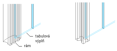

Příklad 1: rámy obvodových plášťů založené na profilu

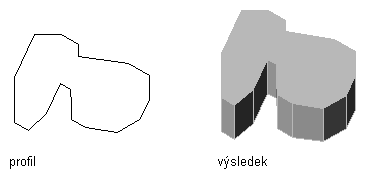

Příklad 2: objemový prvek vysunutý z profilu

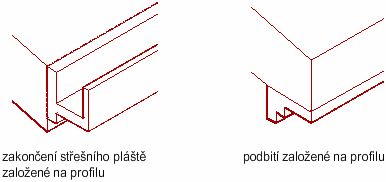

Příklad 3: zakončení střešní desky a podbití založené na profilu
