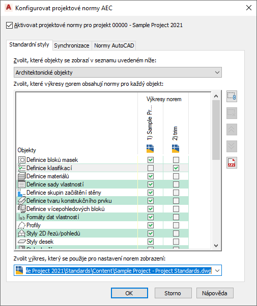

Pokud ještě nemáte výkresy norem, vytvořte nový výkres obsahující nastavení projektových norem.

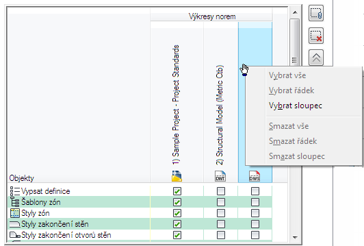

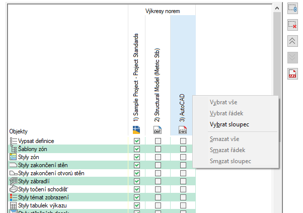

Nové výkresy norem jsou přidány do seznamu Výkresy norem. Pořadí sloupců zleva doprava určuje pořadí vyhledávání a přednost v průběhu synchronizace. Pro změnu pořadí výkresů vyberte v záhlaví sloupce název výkresu a klikněte na tlačítko
 pro přesun výkresu nahoru v pořadí výkresů, a klikněte na tlačítko
 pro přesun výkresu dolů v pořadí výkresů.

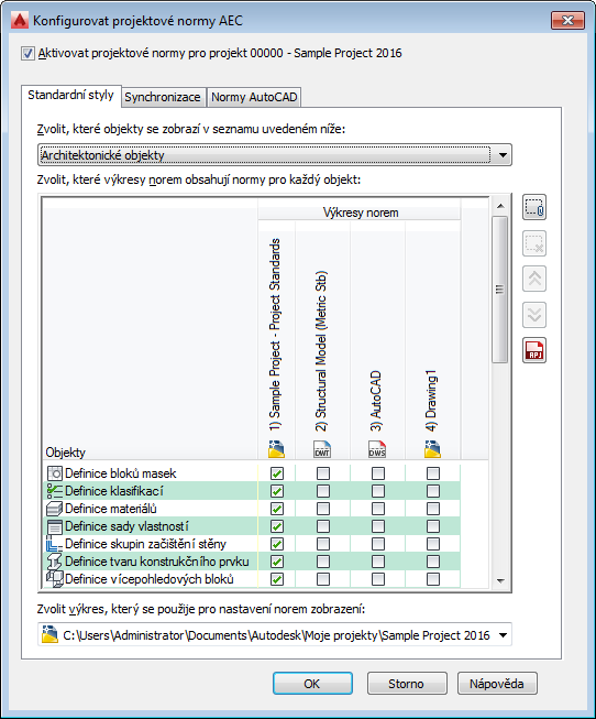

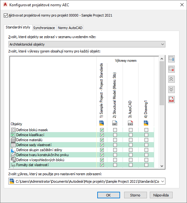

Po přidání stylů výkresů do nastavení projektových norem musíte definovat, pro které typy stylů bude každý výkres normou. Abyste toto provedli, musíte sdružit každý typ stylu s výkresem norem. Typy stylů jsou uvedeny v Objektech v kartě Standardní styly. Zde najdete všechny typy stylů ze Správce stylů.
Nebyl-li typ stylu sdružen s výkresem norem, nejsou tyto styly zkontrolovány pomocí norem. Nebyl-li například výkres norem „Standardní styly 1.dwg“ sdružen s typem Stylů stěn, tak i za předpokladu, že styly stěn tohoto výkresu norem existují v projektovém výkresu, budou synchronizací interpretovány jako „nestandardní“.
Vyberete-li více výkresů norem pro jeden typ stylu, v průběhu synchronizace bude každý výkres prohledaný pro tento typ stylu v pořadí výkresů. To znamená, že můžete distribuovat standardní styly do typu stylu mezi různé výkresy. Můžete například ukládat vaše styly betonových stěn do výkresu norem „Styl stěn – Betonové (Britské)“ a vaše styly cihlových stěn do výkresu „Styl stěn – Cihlové (Britské)“.
Odstraněním výkresu norem ze seznamu pouze odstraníte reference tohoto výkresu z projektu. Výkres není vymazán ze systému souborů.
Dále musíte definovat výkresy norem pro nastavení zobrazení v projektu. K nastavení zobrazení můžete přiřadit pouze jednu výkresovou normu. Nastavení zobrazení norem výkresu může být již jednou přiřazeno jako styl výkresů norem.

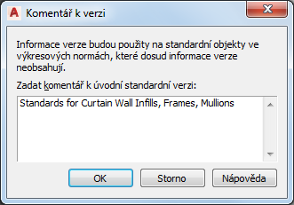

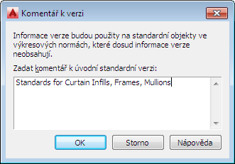

Pokud jste přidali výkres norem do projektu a výkres je umístěn ve složce projektu, tento výkres bude mít automaticky počáteční informaci o verzi, přidanou do všech stylů a nastavení zobrazení. Pokud je nový výkres norem umístěn mimo složku projektu a nebyl zatím verzován, musíte mu přiřadit verzi.
Můžete například chtít přidat komentář pro upřesnění změn ve stylu nebo verzi.
