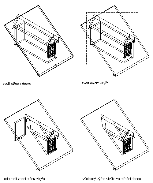

Tento postup použijte, chcete-li do střešní desky přidat vikýř. Nejprve musíte vytvořit střešní desky, stěny a všechny další části vikýře, aby mohl být ve střešní desce vyříznut příslušný otvor. Stěny vytvářené pro vikýř musí zahrnovat zadní segment, aby mohl být pro vikýř ve střešní desce vyříznut úplný otvor.
Přidání vikýře do střešní desky
  1. Vytvořte stěny pro vikýř, včetně uzavírající zadní stěny.
  2. Otevřete paletu nástrojů, která obsahuje nástroj střešní desky, který chcete použít.
    (Budete možná muset rolovat, aby se zobrazil požadovaný nástroj.)
  3. Klikněte pravým tlačítkem myši na nástroj a klikněte na příkaz Použít vlastnosti nástroje na Skicu, stěny a střechu.
  4. Vyberte stěny a stiskněte klávesu Enter.
  5. Podle potřeby začistěte styky hran střešní desky.
  6. Posunujte konstrukcí tak, aby stěny a střešní desky vikýře plně pronikly střešní deskou ve správné poloze.
  7. Vyberte střešní desku, ke které má být přidán vikýř, a klikněte na kartu Střešní deskapanel VikýřPřidat.
  8. Vyberte objekty tvořící vikýř a stiskněte klávesu Enter.
  9. Při výzvě k ořezu stěn střešní deskou stiskněte klávesu Enter pro oříznutí stěn nebo n (Ne) pro ponechání stěn tak, jak jsou.
  10. Vymažte stěnu na zadní části vikýře.
