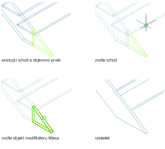

Následující ilustrace znázorňuje způsob použití objemového prvku jako modifikátor tělesa k přidání ke komponentě schodnice schodiště.
Přidání modifikátoru tělesa do komponenty schodiště
  1. Umístěte objekt do místa, kde chcete přidat do schodiště modifikátor tělesa.
  2. Vyberte schodiště, které chcete změnit modifikátorem tělesa, a Klikněte na kartu Schodištěpanel Upravitrozevírací seznam Modifikátor tělesaPřidat.
  3. Vyberte objekt, který se má přidat do komponenty schodiště

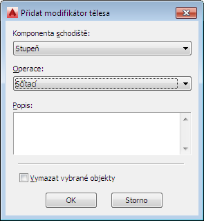

  4. V dialogu Přidat modifikátor tělesa vyberte možnost Schodnice pro komponentu schodiště a Přidat pro operaci.
  5. Zadejte popis úpravy tělesa.
  6. Zvolte Vymazat vybrané objekty, pokud nechcete zachovat původní objekt, nebo tuto možnost zrušte, pokud chcete objekt ve výkresu zachovat.
  7. Klikněte na tlačítko OK.
