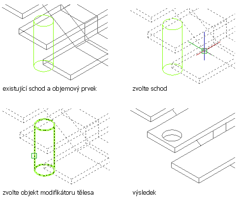

Následující obrázek znázorňuje, jak použít objemový prvek jako modifikátor tělesa k odečtení od komponenty stupně schodiště.
Odečtení modifikátoru tělesa z komponenty schodiště
  1. Umístěte objekt do místa, kde chcete modifikátor tělesa odečíst ze schodiště.
  2. Vyberte schodiště, které chcete změnit modifikátorem tělesa, a klikněte na kartu Schodištěpanel Upravitrozevírací seznam Modifikátor tělesaPřidat.
  3. Vyberte objekt, který se má odečíst od schodiště.

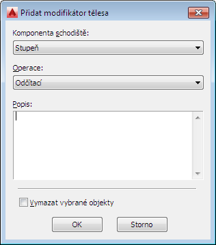

  4. V dialogovém okně Přidat modifikátor tělesa vyberte možnost Stupeň pro komponentu schodiště a Odebrat pro operaci.
  5. Zadejte popis úpravy tělesa.
  6. Zvolte Vymazat vybrané objekty, pokud nechcete zachovat původní objekt, nebo tuto možnost zrušte, pokud chcete objekt ve výkresu zachovat.
  7. Klikněte na tlačítko OK.
