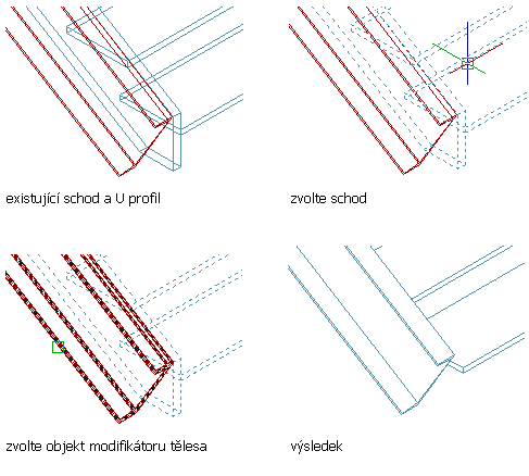

Následující obrázek znázorňuje, jak použít kanál jako modifikátor tělesa k nahrazení komponenty schodnice schodiště.
Nahrazení komponenty schodiště modifikátorem tělesa
  1. Umístěte objekt do místa, kde chcete nahradit komponentu schodiště modifikátorem tělesa.
  2. Vyberte schodiště, které chcete změnit modifikátorem tělesa, a klikněte na kartu Schodištěpanel Upravitrozevírací nabídka Modifikátor tělesaPřidat.
  3. Vyberte objekt k nahrazení komponenty schodiště.

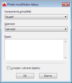

  4. V dialogovém okně Přidat modifikátor tělesa vyberte možnost Schodnice pro komponentu schodiště a Nahradit pro operaci.
  5. Zadejte popis modifikátoru tělesa.
  6. Zvolte Vymazat vybrané objekty, pokud nechcete zachovat původní objekt, nebo tuto možnost zrušte, pokud chcete objekt ve výkresu zachovat.
  7. Klikněte na tlačítko OK.
