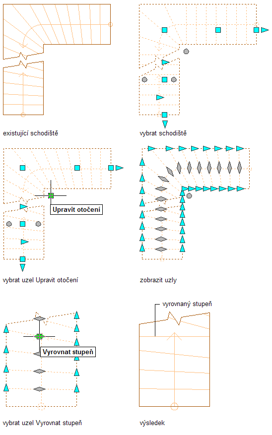

  1. Vybrat schodiště s 1/2 otočením nebo 1/4 otočením.

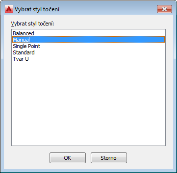

  2. Jestliže je styl vinutí tvar U, vyberte kruhový spouštěcí uzel Upravit otočení. Zobrazí se dialogové okno Vybrat styl vinutí.
    Vybrat dialogové okno Styl vinutí
  3. V seznamu vyberte buď Ruční – Stupeň nebo Ruční – Podstupnice a klikněte na tlačítko OK.
    Poznámka: Chcete-li provést výběr stylu z palety Vlastnosti, klikněte na kartu Projekt, rozbalte položku Základní, rozbalte položku Obecné a u položky Styl vinutí vyberte buď možnost Ruční – Stupeň, nebo možnost Ruční – Podstupnice.
  4. Vybrat spouštěcí uzel Upravit otočení.
  5. Vybrat uzel Narovnat stupeň na hraně stupně nebo ploše podstupnice, který chcete narovnat.
    Vybraný stupeň je narovnán.

    Poznámka: Protože hloubka stupně musí být stejná pro každý stupeň, přímka hrany stupně se otočí okolo konstrukční přímky.
  6. Po dokončení vyrovnání stupňů se můžete buď vrátit do výchozího režimu úpravy schodiště tím, že kliknete na uzel Ukončit úpravy otočení, nebo lze uzly vypnout kliknutím pravým tlačítkem myši a kliknutím na příkaz Zrušit vše.
