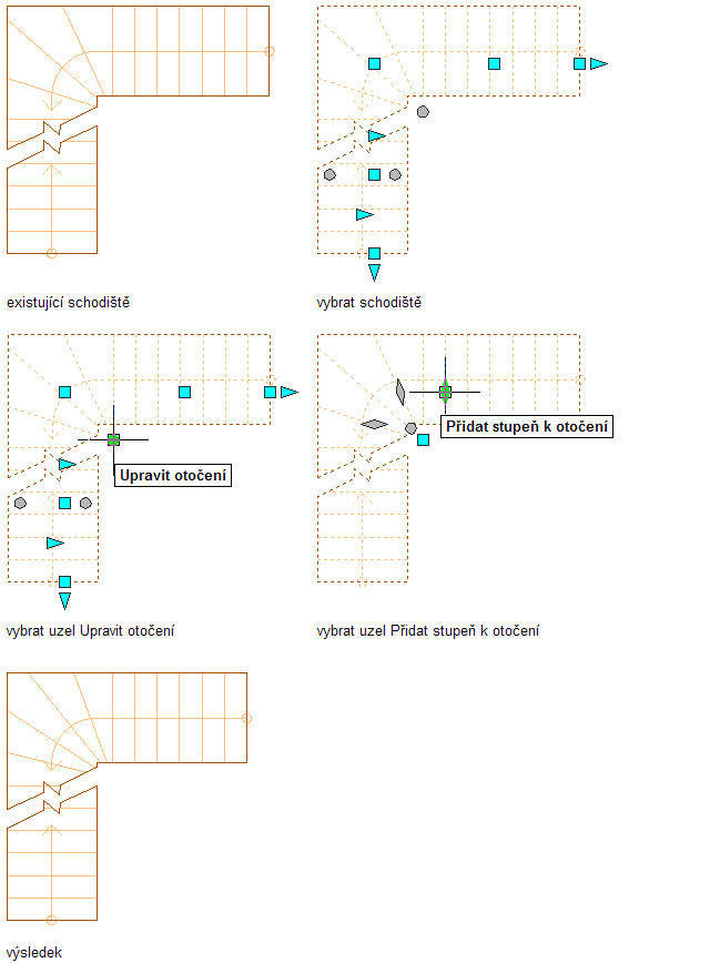

Tento postup použijte k přidání stupně k otočení vinutí.
Vinutí v rámci oblasti otočení jsou nastavena na úhel sbíhající se na uzlu Střed otočení.
  1. Vybrat schodiště s 1/2 otočením nebo 1/4 otočením.
  2. Jestliže je styl vinutí tvar U, vyberte kruhový spouštěcí uzel Upravit otočení. Zobrazí se dialogové okno Vybrat styl vinutí.

  4. Vybrat spouštěcí uzel Upravit otočení.
  5. Vybrat uzel Přidat stupeň k otočení.
    Stupeň je přidán k otočení vinutí. Jestliže budete pokračovat v přidávání stupňů, u schodiště se může zobrazit ikona s tipem k řešení. Použijte příkaz Zpět k obnovení předchozí konfigurace stupně.

    Poznámka: K získání bodu zúžení na hraně schodiště musíte vymazat nastavení Použít čáry podstupnice.
