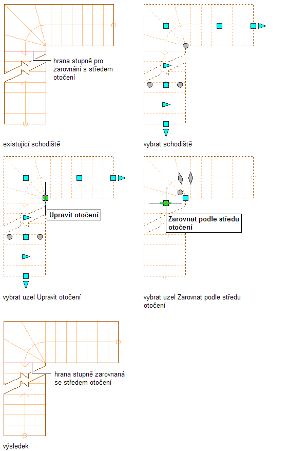

Zarovnání hrany stupně se středem otočení vinutí
Tento postup použijte k zarovnání hrany stupně stylu vinutí V jednom bodě se středem otočení vinutí.
Vinutí v rámci oblasti otočení jsou nastavena na úhel sbíhající se na uzlu Střed otočení.
  1. Vybrat schodiště s 1/2 otočením nebo 1/4 otočením.
  2. Jestliže je styl vinutí tvar U, vyberte kruhový spouštěcí uzel Upravit otočení. Zobrazí se dialogové okno Vybrat styl vinutí.
    Poznámka: Jsou zobrazeny jen styly vinutí, přítomné na výkresu.
    Vybrat dialogové okno Styl vinutí
  3. V seznamu vyberte styl Jediný bod a klikněte na tlačítko OK.
    Poznámka: Chcete-li provést výběr stylu z palety Vlastnosti, klikněte na kartu Projekt, rozbalte položku Základní, rozbalte položku Obecné a u položky Styl vinutí vyberte možnost Jediný bod.
  4. Vybrat spouštěcí uzel Upravit otočení.
  5. Vybrat uzel Zarovnat se středem otočení.
    Hrana stupně je nyní zarovnána se středem otočení a uzel již nebude zobrazen.
    Poznámka: K získání bodu zúžení na hraně schodiště musíte vymazat nastavení Použít čáry podstupnice.
  6. Po dokončení úprav zarovnání hrany stupně se můžete buď vrátit do výchozího režimu úpravy schodiště tím, že kliknete na uzel Ukončit úpravy otočení, nebo lze uzly vypnout kliknutím pravým tlačítkem a volbou možnosti Zrušit výběr všech.
