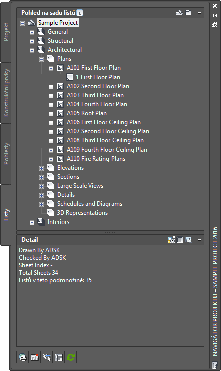

V aplikaci AutoCAD Architecture se listy projektu seskupují do sad listů nebo do projektu. Sada listů umožňuje používání společných nastavení pro publikování v řadě listů.
Při vytváření nového projektu je pro tento projekt vytvořena jedinečná sada listů. Sada listů projektu se zobrazuje na kartě Listy Navigátoru projektu.
Sada projektových listů v Navigátoru projektu aplikace AutoCAD Architecture
S projektem lze asociovat pouze jednu sadu listů. Není možné změnit sadu listů pro existující projekt, ale lze změnit její vlastnosti.
