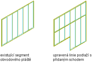

    Úprava spodní hrany obvodového pláště přidáním stupně
    Třetí vrchol je k hraně přidán doprostřed, mezi dva konce hrany a čtyři stopy od hrany. Stupeň se vytvoří od vybraného vrcholu ke druhému vrcholu.
