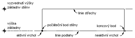

Nepravoúhlé podmínky střechy a podlahy je možné vytvářet také projekcí do křivek.
Aplikace AutoCAD Architecture nabízí několik metod úprav linií střechy a linií podlaží. Je vhodné začít grafickým vytvořením vlastní podmínky linie střechy nebo linie podlahy. Dále je možné podmínku jemně doladit zadáním přesných hodnot do tabulky Linie střechy/podlahy na paletě Vlastnosti.
