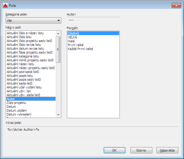

Pole je možné vytvořit kdekoli ve výkresu. Pokud pole vložíte přímo a nikoli v rámci jiného prvku, vytvoří se jako textový prvek s více řádky.
  1. Klikněte na kartu Poznámkapanel TextMěřítko.
  2. Vyberte kategorii pole pro výběr.
  3. Vyberte pole a je-li třeba, zadejte další informace týkající se tohoto pole.
    Pokud například chcete vložit pole Datum tisku, je třeba zadat formát data.
  4. Klikněte na tlačítko OK.
  5. Vložte do výkresu pole.
    Chcete-li... Pak…
    vložit pole přímo klikněte do místa, kam má být pole v oblasti kreslení vloženo.
    změnit výšku pole Zadejte na příkazovém řádku písmeno h (Výška) a stiskněte klávesu ENTER. Zadejte novou výšku a stiskněte klávesu ENTER. Potom vyberte bod vložení.
    změňte orientaci kurzoru náhledu, Zadejte písmeno j (Zarovnat) a stiskněte klávesu ENTER. Zadejte kombinaci pro požadovanou orientaci a stiskněte klávesu ENTER. Potom vyberte bod vložení.
