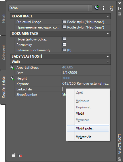

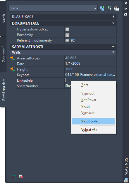

Tento postup slouží k vkládání zástupného symbolu pole do vlastností jednotlivých objektů.
Pole je možné přidat k vlastnostem jednotlivých objektů tak, že vytvoříte ruční vlastnost jako zástupný symbol pro pole, které bude zadáno v případě nutnosti. To bude užitečné v případě, že chcete přidat informace, které se pro různé objekty liší, a je nutné, aby je bylo možné aktualizovat.
Vytvoření zástupného symbolu
Vkládání pole do zástupného symbolu.

| Chcete-li... | Pak… |
| vložit datum/čas, dokument, odkaz, objekt, systémová proměnná, výraz DIESEL nebo pole vykreslování | viz téma Použití polí v textu v Nápovědě k aplikaci AutoCAD. |
| vložit projektové pole | viz část Výběr pole projektu. |
| vložit pole sady listů | viz část Výběr pole sady listů. |
| vložit pole klíčové poznámky | viz část Výběr pole klíčové poznámky. |
| vložit pole databáze | viz část Výběr pole databáze. |
V tomto příkladu byste pravděpodobně vložili hypertextový odkaz na jiný soubor. výběr volby Propojeno pro kategorii Pole a následný výběr souboru jako hypertextového odkazu.
