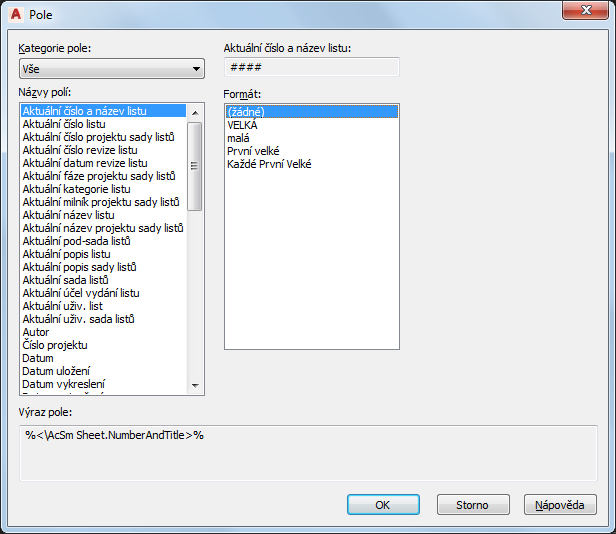

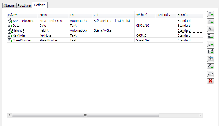

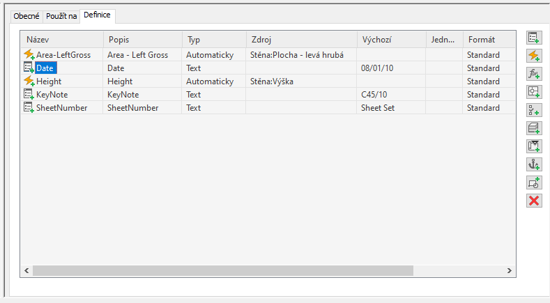

Tento postup slouží k vložení pole do definic sady vlastností.

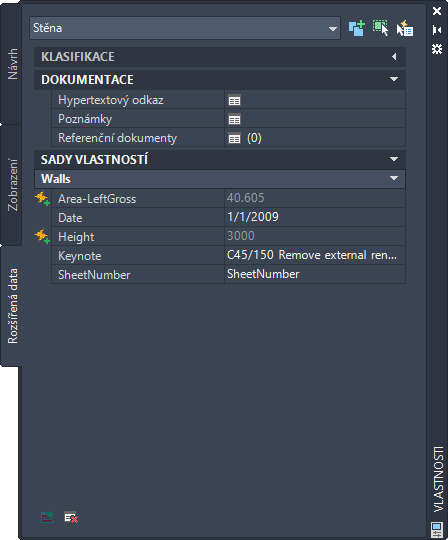

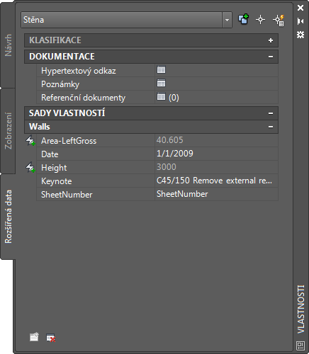

Když vložíte pole do definice sady vlastností, pole se zobrazí ve vlastnostech každého objektu nebo stylu objektu, u kterého je sada vlastností připojená.
Vlastnosti stěny s poli klíčové poznámky, data a sady listů
| Chcete-li vložit... | Pak… |
| datum/čas, dokument, hypertextový odkaz, objekt, systémovou proměnnou, výraz DIESEL nebo pole vykreslování | viz téma Použití polí v textu v Nápovědě k aplikaci AutoCAD. |
