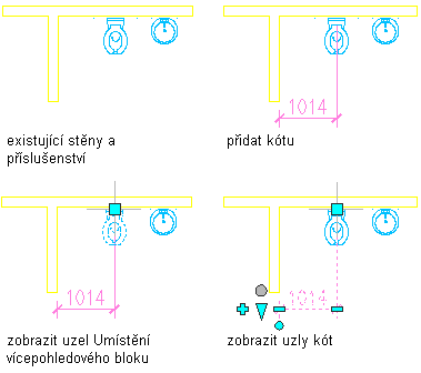

    Asociativní kóty stěny
    Asociativní kóty vybrané ve vícepohledovém bloku

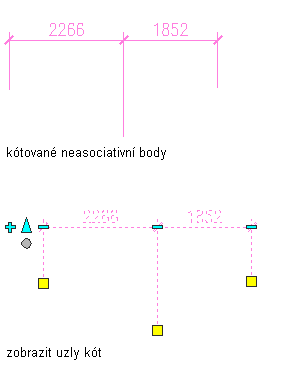

    Neasociativní kóty
