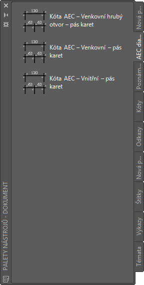

Palety nástrojů aplikace AutoCAD Architecture umožňují rychle umístit kóty AEC pomocí výběru nástroje kót AEC se specifickým stylem kóty AEC a dalšími předdefinovanými vlastnostmi. Nástroje kót AEC můžete také použít k převodu kót aplikace AutoCAD na kóty AEC a k použití nastavení nástroje kót AEC u existující kóty AEC.
Paleta nástrojů s nástroji kót AEC
Výchozí palety nástrojů v pracovním prostoru obsahují ukázkové nástroje kót AEC, které je možné použít a podle potřeby upravit. Následující katalogy dodávané se softwarem navíc obsahují nástroje kót AEC, které můžete přidat do palet nástrojů.
Vlastní palety vytvořené správcem CAD nebo jinými uživateli mohou také obsahovat nástroje kót AEC s kótovacími styly a vlastnostmi, které je možné přizpůsobit projektům či kancelářským standardům.
