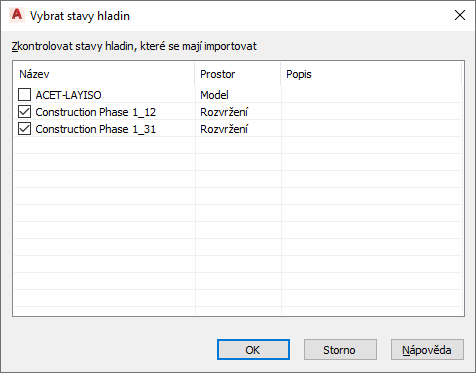

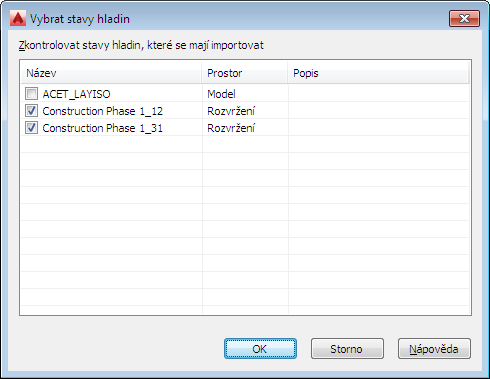

- Jestliže jste vybrali soubor DWG, DWS, nebo DWT obsahující více uložených stavů hladiny, zvolte požadovaný stav v dialogu Vybrat stavy hladiny a klikněte na tlačítko OK.
