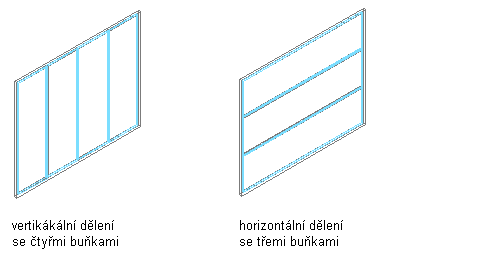

Určení pevného počtu buněk pro osnovu jednotky obvodového pláště
Použijte tento postup k definování specifického počtu buněk v osnově. V tomto případě je velikost buněk určena délkou nebo výškou osnovy, v závislosti na způsobu dělení osnovy.
V některých případech, když vytváříte složitou osnovu jednotky obvodového pláště, můžete začít se standardní osnovou s pevným počtem buněk a později provést ručně přesné doladění. Můžete vytvořit nejprve osnovu s pevným počtem buněk a potom ji převést na ruční osnovu.
