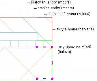

- Na kartě Hladina/Barva/Typ čáry změňte vlastnosti následujících komponent:
- Entita: tato komponenta ovládá zobrazení objektu, u kterého chcete upravit na místě komponentu. Provádíte-li například úpravy zakončení stěny na místě, řídí tato komponenta zobrazení hranice stěny.
- Šrafy: tato komponenta zobrazení ovládá vlastnosti hladiny/barvy/typu čáry šrafování v dočasném profilu. Nezávisí na žádném šrafování přiřazeném k samotnému objektu a zobrazí se jen v režimu úprav na místě. Ve výchozím nastavení je tato komponenta vypnuta.
- Upravitelná hrana: tato komponenta zobrazení ovládá zobrazení aktivních hran profilu, které lze upravovat.
- Skryté hrany: ovládá zobrazení hran objektů, které jsou skryty. Když skryjete hranu a ukončíte režim úprav na místě, nebude zobrazen.  V režimu úprav na místě se zobrazuje jako červená čára.
