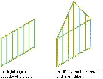

    Úprava horní hrany obvodového pláště přidáním štítu
    Třetí vrchol je přidán na linii střechy, doprostřed mezi dva konce linie střechy.
