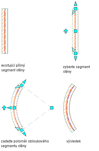

Změna tvaru stěny
Pomocí tohoto postupu lze změnit přímou stěnu na zakřivenou nebo změnit zakřivenou stěnu na přímou. Když se mění přímá stěna na zakřivenou, software přidá uzel Druhý bod křivky uprostřed segmentu stěny. Tvar oblouku lze potom změnit pomocí uzlu.
Když se mění zakřivená stěna na přímou stěnu, vytvoří software přímý segment mezi počátečním a koncovým bodem křivky. Délku a umístění stěny lze upravit pomocí uzlů.
  1. Vyberte stěny, které chcete změnit a dvakrát klikněte na jednu z nich.
  2. Na paletě Vlastnosti rozbalte položku Základní a poté rozbalte položku Obecné.
  3. Jako typ segmentu vyberte Oblouk nebo Úsečka.
  4. Vyberte uzel Druhý bod křivky a jeho posunutím upravte poloměr zakřivené stěny.

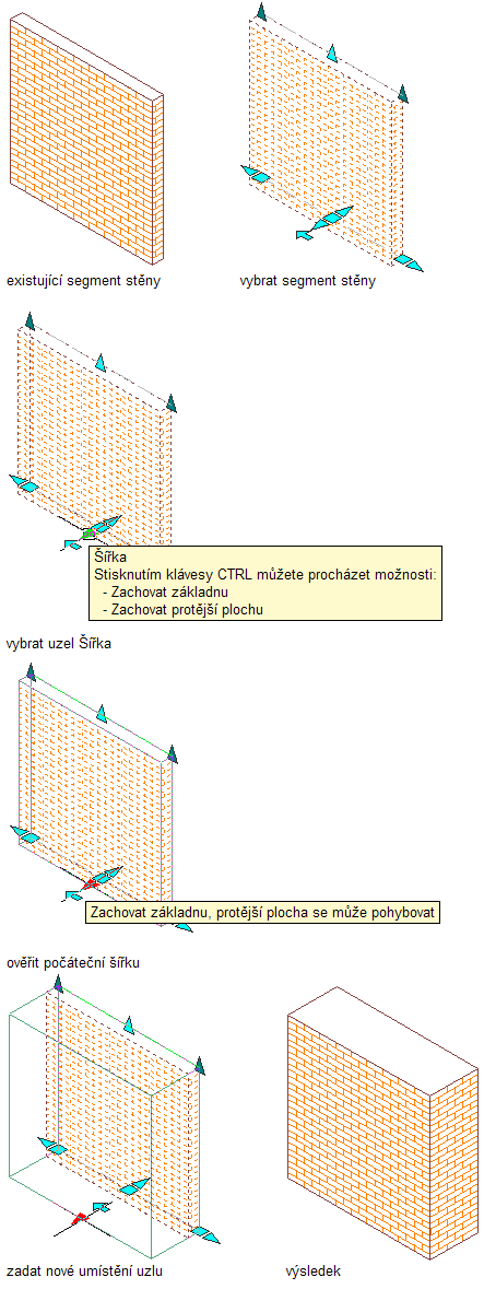

Změna šířky stěny pomocí uzlů při zachování linie zarovnání stěny
    Jestliže je šířka stěny definována ve stylu stěny, který je aplikován na danou stěnu, pak tloušťku stěny nelze pro jednotlivou stěnu změnit.
  1. Vyberte stěnu.
  2. Vyberte uzel Šířka, posuňte uzel tak, aby se zobrazila požadovaná hodnota šířky a jednou klikněte.
    Po zvolení uzlu je také možné zadat přesnou hodnotu pro zvýšení nebo snížení šířky stěny.

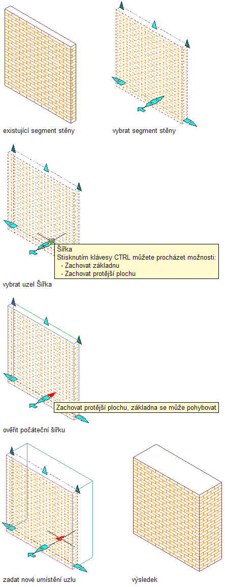

Chcete-li změnit šířku stěny pomocí uzlů při zachování protilehlé plochy stěny
    Šířku stěny je možné změnit také na paletě Vlastnosti. Jestliže je šířka stěny definována ve stylu stěny, který je aplikován na danou stěnu, pak tloušťku stěny nelze pro jednotlivou stěnu změnit.
  1. Vyberte stěnu.
  2. Vyberte uzel Šířka a stiskněte klávesu Ctrl, aby se zachovala poloha protilehlé plochy stěny, když měníte šířku stěny.
  3. Posuňte uzel, aby se zobrazila hodnota šířky a jednou klikněte.

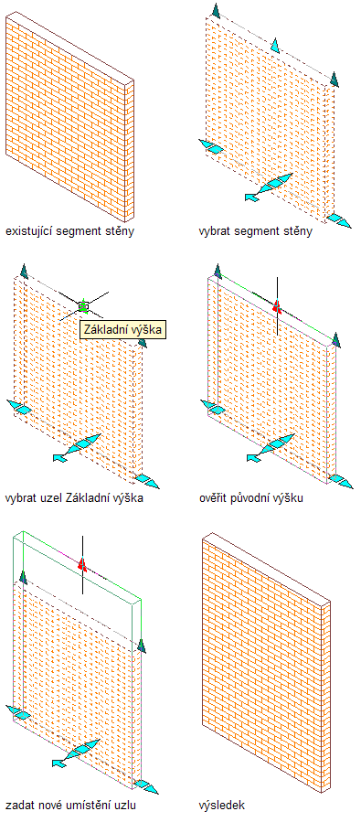

Chcete-li změnit základní výšku stěny pomocí uzlů
    Základní výška je výška stěny od podlahy ke stropu. Základní výšku je možné změnit také na paletě Vlastnosti.
  1. Vyberte stěnu.
  2. Vyberte uzel Základní výška, posuňte uzel tak, aby se zobrazila požadovaná hodnota výšky a jednou klikněte.
    Po zvolení uzlu je také možné zadat přesnou hodnotu pro zvýšení nebo snížení základní výšky stěny.

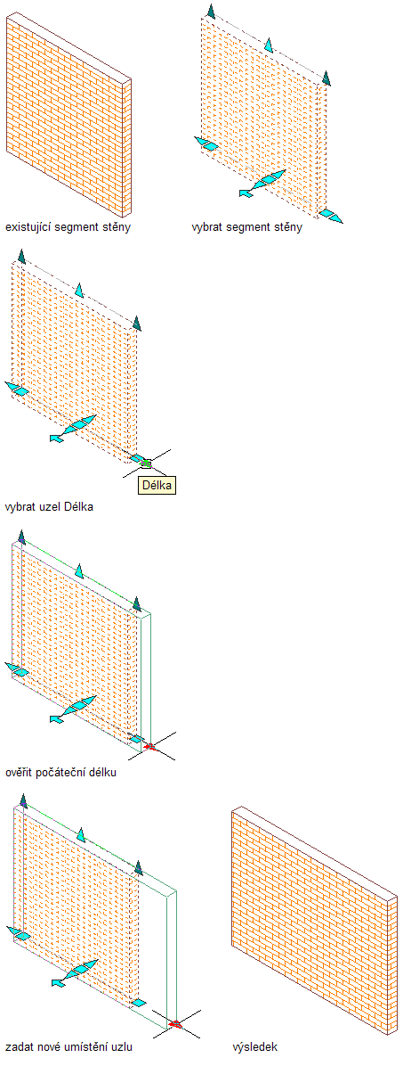

Chcete-li změnit délku stěny pomocí uzlů
    Délku je možné změnit také na paletě Vlastnosti.
  1. Vyberte stěnu.
  2. Vyberte uzel Délka, posuňte uzel tak, aby se zobrazila požadovaná hodnota délky a jednou klikněte.
    Po zvolení uzlu je také možné zadat přesnou hodnotu pro zvýšení nebo snížení délky stěny.
