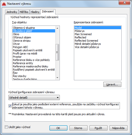

Použijte tento postup k určení výchozích reprezentací zobrazení objektů AEC.
Můžete také určit výchozí konfiguraci zobrazení pro kartu Model a nové výřezy. Můžete navíc určit zda výkres použije svou vlastní konfiguraci zobrazení nebo konfiguraci zobrazení hostujícího výkresu, když je výkres odkazován jako rozvržení externí reference.
Možná bude pro vás lehčí vybrat a změnit reprezentace zobrazení pomocí Správce zobrazení.
Zadání výchozích možností zobrazení u aktuálního výkresu
Konfigurace zobrazení je použita na kartu Model a nové výřezy v rozvržení výkresového prostoru.
Zrušte tuto volbu, pokud chcete objekty v aktuálním výkresu použít v konfiguraci zobrazení hostitelského výkresu, jestliže je aktuální výkres v externí referenci hladiny.
Jestliže také změníte jednotky výkresu, budete vyzváni, abyste určili, zda se pro existující objekty v aktuálním výkresu má změnit měřítko dle nových jednotek.
