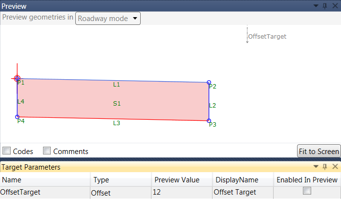

| Enabled In Preview | Určuje, že cílový parametr je aktivní na panelu náhledu. Zrušením zaškrtnutí tohoto políčka můžete vyzkoušet, jak bude podsestava reagovat při nadefinovaném cíli nebyl nalezen. Poznámka: Chcete-li tento efekt zobrazit, nastavte panel náhledu na režim vozovky.
Poznámka: To je užitečné pro testování podsestavy, která má IsValid funkce. Zrušením zaškrtnutí tohoto políčka se dozvíte, jak bude podsestava reagovat, když je cílový objekt nebyl nalezen.

Pro podsestavu je také definován parametr OffsetTarget na kartě Target Parameters. Když bude panel náhledu nastaven na režim vozovky, můžete sledovat reakci podsestavy, pokud bude nalezen cílový objekt odsazení, jestliže zaškrtnete políčko Enabled In Preview, jak je znázorněno na následujícím obrázku.
Zaškrtnutí políčka Enabled In Preview můžete zrušit, chcete-li sledovat, jak bude podsestava reagovat, pokud cílový objekt odsazení nebude nalezen, jak je znázorněno na následujícím obrázku. V tomto případě se šířka jízdního pruhu změnila a nyní je použita šířka definovaná v podsestavě.
