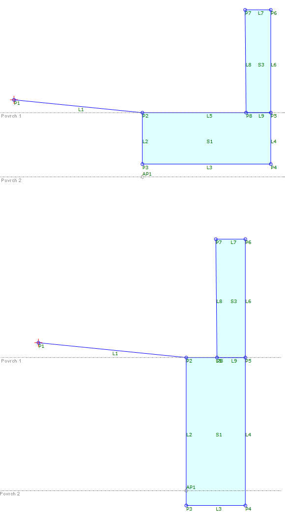

V tomto příkladu je pomocí proměnných definována výška a šířka zápatí opěrné zdi. Výška a šířka zápatí se mění v závislosti na vzdálenosti mezi dvěma cílovými povrchy.
Poznámka: Chcete-li podmínku otestovat, změňte v příkladu hodnotu Preview Value položky Surface2.
