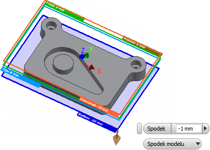

Karta Výšky
  1. Klikněte na kartu Výšky. Zobrazí se náhled výšek.
  2. Náhled výšek: Horní oranžová rovina představuje výšku volného prostoru. Druhá, olivově zelená rovina představuje výšku návratu. Zelená rovina představuje výšku posuvu. Světle modrá rovina představuje horní výšku. Tmavě modrá rovina představuje dolní výšku.
    Chcete-li se ujistit, zda nástroj projde celým materiálem, snižte dolní výšku o 1 mm.
  3. V rozevírací nabídce Dolní výška vyberte možnost Dolní část modelu.
  4. Změňte parametr Dolní odsazení na hodnotu -1,0 mm.
Sledujte, zda se náhled roviny v grafickém okně pohybuje.
Tip: Všimněte si, že různé výšky lze také upravit pomocí miniaturního panelu nástrojů. Stačí kliknout na rovinu výšky, kterou chcete změnit, a dynamicky přetáhnout šipkový manipulátor na požadovanou hodnotu. Hodnotu lze také zadat přímo do textového pole na miniaturním panelu nástrojů.
