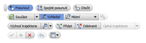

Minipanel Pohyb komponent
Příkaz Pohyb byl přepracován a nyní poskytuje nástroje pro přímou manipulaci uspořádané na minipanelu nástrojů Pohyb komponent.
Minipanel Pohyb komponent obsahuje mnoho nových příkazů.

Tlačítko Zpět u příkazu Pohyb komponent
Při vytváření pohybů se lze pomocí tlačítka Zpět vrátit o jeden krok a zrušit tak předchozí pohyb. Historie pohybů a tlačítko Zpět jsou dostupné, dokud nekliknete na tlačítko Použít na minipanelu Pohyb komponent.
