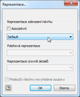

Reprezentace zobrazení návrhu
Reprezentaci zobrazení návrhu v případě existujícího pohledu prezentace lze změnit.
Asociativitu mezi pohledem prezentace a definicí reprezentace zobrazení návrhu v souboru modelu lze řídit.
V dialogu Tabulka postupujte následovně:
