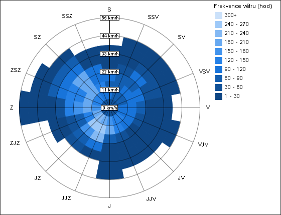

Roční větrná růžice (rozložení četnosti)
Tato větrná růžice zobrazuje stejné údaje jako větrná růžice rozložení rychlosti s výjimkou toho, že radiální stupnice nyní představuje rychlost větru a nikoliv procentuální podíl času. A také barevné segmenty každého paprsku představují hodiny a nikoliv rychlost větru.

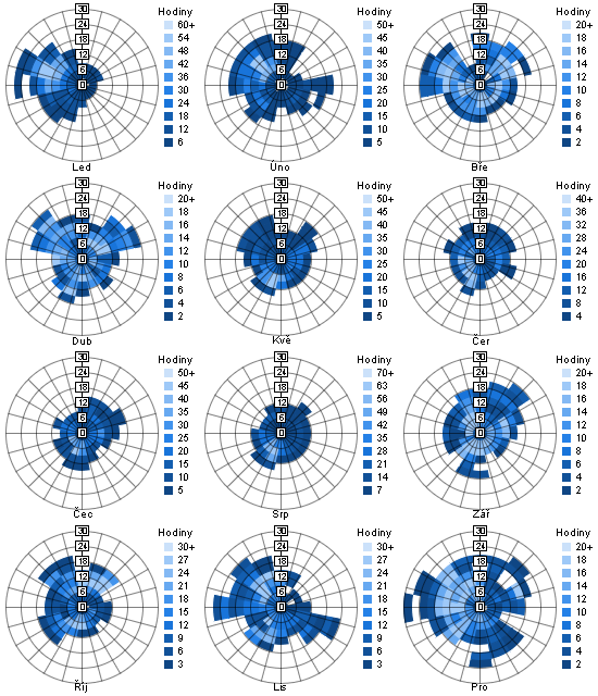

Měsíční větrné růžice
Tyto větrné růžice zobrazují rozložení četnosti pro každý měsíc roku.
