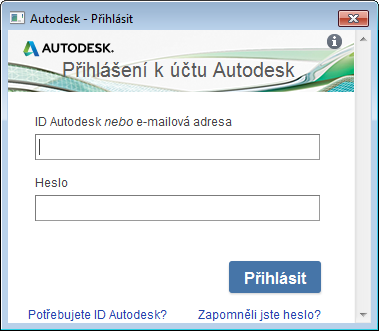

5. Přihlaste se ke službě Autodesk® A360.
Před provedením energetické simulace se musíte přihlásit ke službě Autodesk® A360.
Klikněte na možnost Přihlásit se Přihlásit se ke službě Autodesk® A360 a zadejte své ID Autodesk a heslo.
