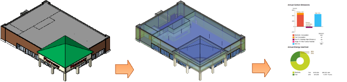

V počátečních fázích procesu návrhu můžete provést energetickou analýzu na koncepčních objemech. V pozdějších fázích se návrh vyvíjí a obsahuje podrobnější informace o konkrétních typech stěn, střech, podlah, oken a dalších stavebních prvcích, které mají být použity. Kdykoli během tohoto procesu podrobného navrhování proveďte na modelu budovy další energetické simulace pomocí softwaru Energy Analysis for Autodesk® Revit®. Projděte si výsledky, abyste získali přehled o potenciální spotřebě energie budovy a při dalším postupu přijímali kvalifikovaná rozhodnutí o návrhu. Prováděním energetické analýzy v pravidelných intervalech během procesu návrhu můžete zajistit, že model budovy využívá k dosažení požadovaného hodnocení udržitelnosti finančně efektivní strategie.
Před použitím softwaru Energy Analysis for Autodesk® Revit® nejprve v aplikaci Revit vytvořte stavební prvky, jako jsou stěny, střechy, podlahy a okna. Ujistěte se, zda je u stavebních prvků, které ohraničují prostory, zapnutý parametr Ohraničení místnosti. Pokud je budova relativně uzavřena, budou po provedení simulace k dispozici smysluplné výsledky.
Pak definujte energetická nastavení a odešlete energetickou simulaci celé budovy do cloudové služby Autodesk Green Building Studio. Až aplikace Revit zobrazí upozornění, simulace bude hotova a připravena k zobrazení. Je možné zobrazit výsledky několika simulací a porovnat je vedle sebe.
