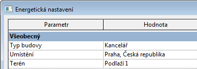

Klikněte na kartu Analyzovatpanel Energetická analýza (Energetická nastavení).
V dialogu Energetická nastavení určete tyto položky:
  • Typ budovy
  • Umístění
  • U položky Režim analýzy vyberte možnost Použít stavební prvky.
