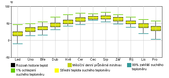

Měsíční výpočtové údaje
Při prohlížení souboru energetické analýzy v dialogu Výsledky a porovnání tato tabulka poskytuje údaje o venkovních podmínkách návrhu.
Poznámka: K dispozici je jako výhoda k programu Autodesk® Subscription.
Použijte tato data k pochopení podmínek, které ovlivňují výpočty zátěže k dimenzování topného a chladicího zařízení.
Parametr Popis
1% ochlazení suchého teploměru Venkovní teplota suchého teploměru použitá k výpočtu zátěže chladicího systému. 1% znamená, že venkovní teplota bude překročena v méně než 1 % z počtu hodin během roku s typickým počasím.
Měsíční denní průměrné min/max Průměrné denní minimum a průměrné denní maximum suchého teploměru pro každý měsíc.
Střední teplota suchého teploměru Průměr všech teplot suchého teploměru měřených každou hodinu během měsíce.
99% zahřátí suchého teploměru Venkovní teplota suchého teploměru použitá k výpočtu zátěže topného systému. 99% znamená, že průměrně bude venkovní teplota překročena v 99 % z počtu hodin během roku.
