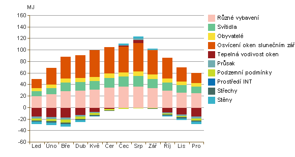

Při prohlížení souboru energetické analýzy v dialogu Výsledky a porovnání tento graf zobrazuje kumulativní zátěže chlazení v projektu pro jednotlivé měsíce.
Poznámka: K dispozici je jako výhoda k programu Autodesk® Subscription.
Poznámka: Tento graf nepředstavuje špičkovou zátěž chlazení použitou k dimenzování chladicího systému. Tento graf rovněž nepředstavuje zatížení chlazení způsobená ventilačním vzduchem, který může mít značný vliv na hustě obsazené budovy.
Příklad: Ve výše uvedeném vzorovém grafu dochází k největší kumulativní zátěži chlazení v srpnu a to největším příspěvkem hodnoty Osvícení oken slunečním zářením nebo tepelným ziskem slunečního záření okny. Podle porovnání jsou však tepelné zisky stěnami malé. Proto byste měli zlepšit sklo snížením solárního faktoru (SHGC) oken předtím, než budete investovat do vylepšení hodnoty izolace stěny.
