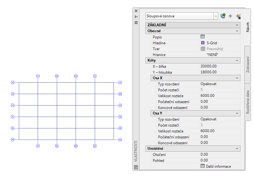

Sloupová osnova v aplikaci aplikace AutoCAD Architecture
Následující vlastnosti osnovy aplikace aplikace AutoCAD Architecture zůstanou při importu do aplikace Revit zachovány:
Do importované osnovy jsou přidány násldující vlastnosti:
